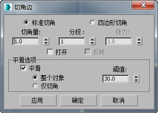

启用了“启用小盒控件”时,切角使用小盒界面;禁用此选项时,则使用标准设置对话框。有关使用助手控件的详细信息,请参见助手界面。
切角顶点:
左:小盒界面
右:“标准”对话框
切角边/边界:
左:小盒界面
右:“标准”对话框
