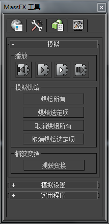

MassFX 工具:“模拟工具”面板
“MassFX 工具”对话框的“模拟工具”面板包含用于控制模拟和访问工具(例如 MassFX 资源管理器)的按钮。
界面
“模拟”卷展栏
此卷展栏提供控件,用于运行模拟、烘焙关键帧的动力学变换,以及指定动力学实体的起始变换。
“播放”组
(重置模拟)
停止模拟,将时间滑块移动到第一帧,并将任意动力学刚体设置为其初始变换。
此命令与“动画”菜单 “模拟 - MassFX”“模拟”子菜单上的重置模拟以及 MassFX 工具栏上的 的功能相同。
(开始模拟)
从当前模拟帧运行模拟。默认情况下,该帧是动画的第一帧,它不一定是当前的动画帧。如果模拟正在运行,会使按钮显示为已按下,单击此按钮将在当前模拟帧处暂停模拟。
如果模拟暂停,请再次单击“启动模拟”以从当前模拟帧处恢复模拟。
模拟运行时,时间滑块为每个模拟步长前进一帧,从而导致运动学刚体作为模拟的一部分进行移动。
此命令与“动画”菜单 “模拟 - MassFX”“模拟”子菜单上的“播放模拟”以及 MassFX 工具栏上的 的功能相同。
(开始没有动画的模拟)
与“开始模拟”类似(前面所述),只是模拟运行时时间滑块不会前进。这可用于使动力学刚体移动到固定点,以准备使用捕捉初始变换。
此命令与 MassFX 工具栏上的 (在“开始模拟”弹出按钮上)的功能相同。
(逐帧模拟)
运行一个帧的模拟并使时间滑块前进相同量。
此命令与“动画”菜单 “模拟 - MassFX”“模拟”子菜单上的“逐帧模拟”以及 MassFX 工具栏上的 的功能相同。
“模拟烘焙”组
烘焙可以创建动力学对象的标准关键帧动画,并将它们转换为运动学对象。有关详细信息,请参见烘焙模拟结果。
烘焙所有
将所有动力学对象(包括 mCloth)的变换存储为动画关键帧时,重置模拟并运行。完成时,对象将转换为运动学状态。也可以为动力学对象设置内部“烘焙”标志,以取消烘焙。
烘焙选定项
与“烘焙所有”类似,只是烘焙仅应用于选定的动力学对象。
取消烘焙所有
删除通过烘焙(请参见上文)设置为运动学状态的所有对象的关键帧,从而将这些对象恢复为动力学状态。
取消烘焙选定项
与“取消烘焙所有”类似,只是取消烘焙仅应用于选定的适用对象。
“捕获变换”组
捕获变换
将每个选定动力学对象(包括 mCloth)的初始变换设置为其当前变换。之后使用重置模拟将使动力学对象返回到这些变换。
例如,您可以使用它来启动含有稳定堆砖的模拟。可以在空气中创建一堆砖,运行模拟,等到一切都静止下来,然后调用此菜单命令。此后,重置模拟将始终返回砖至其新的堆积位置。
