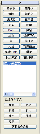

“组”子对象卷展栏用于选择成组顶点,并将其约束到曲面、冲突对象或其他布料对象。
界面
[组管理按钮]
- 设定组
- 利用选中顶点创建组。选择要包括在组中的顶点,然后单击此按钮。命名该组,然后相应的组将显示在以下列表中,以便您将其指定给对象。

[约束创建按钮]
- 节点
- 将突出显示的组约束到场景中对象或节点的变换。要使用此选项,可单击“节点”,然后选择要约束的节点。相应节点不能是模拟中的对象,出于此目的,使用模拟节点约束。

- 此组类型将顶点锁定就位或向选定组添加阻尼力。“组参数”卷展栏
软禁用后,可以使用此约束将顶点锁定就位,以便这些顶点丝毫无法移动。当软选项打开之后,顶点上将应用拉力,拉力的大小由“组属性”卷展栏上的“强度”和“阻尼”值控制。

[组列表]
显示所有当前组。该列表下显示和突出显示的组关联的顶点数。要指定、复制、粘贴、删除或编辑已创建的组,可先在列表中突出显示组的名称。
