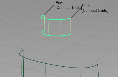

在本部分中,使用“Square”、“Skin”和“Align”工具创建沐浴露瓶的基本形状。
构建瓶的前半部分,以后用来镜像以完成设计。通过控制跨越中心线的对称相切连续性,将这两部分平滑地连接在一起。

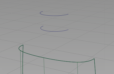

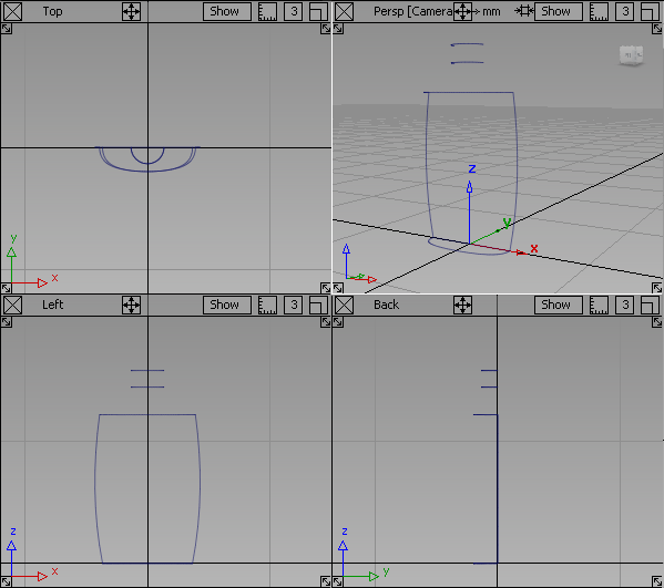

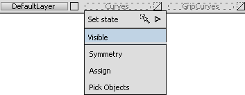

现在可以在名为“Curves”的层上看到瓶体主曲线。
其他曲线位于当前不可见的层上;在本教程的后面部分中您将用到这些曲线。

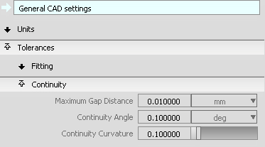

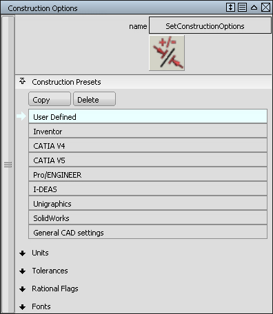

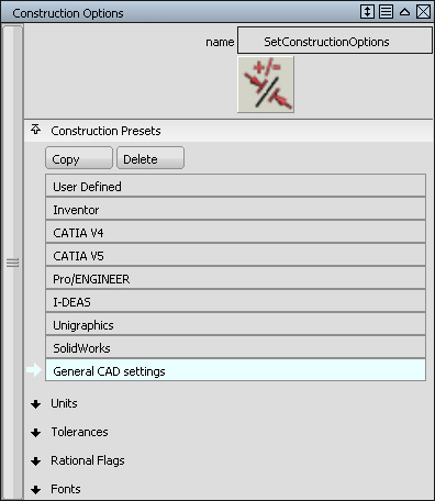

开始创建模型之前,需要选择要使用的构建公差。
“Construction Preset”的设置为“User Defined”。虽然此设置适合于快速概念开发,但将数据传输到 CAD 系统或快速成型系统需要更为准确的设置。
若要查看您将使用的公差,请打开“Construction Options”窗口的公差部分。
对于未来的项目,您可以选择与数据将被导入到的 CAD 系统匹配的设置。

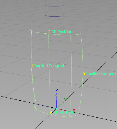

首先使用“Square”曲面创建瓶子的主形状。
以打开选项窗口。

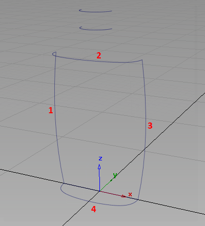

在“Square”选项窗口中,列出了方形的四条边。
对于 2 和 4 两条边,将连续性选项更改为“G0 Position”。这种连续性确保了方形曲面可准确地与曲线相连接。
对于 1 和 3 两条边,将“Continuity”选项更改为“Implied Tangent”。“Implied Tangent”选项确保曲面可沿中心线平稳地对齐。
系统将提示您选择四条边界曲线。按所示的顺序单击曲线。
当您选择第四条曲线时,会创建一个方形曲面。

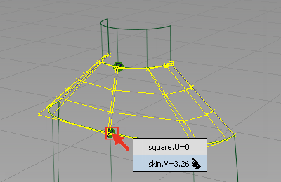

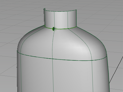

从瓶体主曲面平滑地过渡瓶肩曲面。

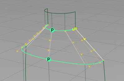

首先在瓶体到瓶颈之间创建瓶肩,作为一个简单的蒙皮曲面。然后,使用“Align”工具在瓶肩和瓶体之间创建连续性。

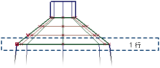

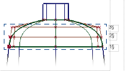

这非常有助于了解“Align”工具创建所需连续性的方式。注意“CV”和“Hull”将在您应用“Align”工具时发生更改。
一行 CV 与其他曲面对齐。位置是您创建蒙皮曲面时的默认连续性。
两行 CV 与其他曲面对齐。
三行 CV 与其他曲面对齐。

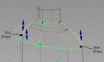

现在,使用“Align”工具修改瓶肩曲面,使其与瓶体曲面相切。
首先,删除瓶肩蒙皮的“Construction History”以便允许对其进行修改。

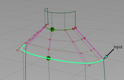

以打开选项窗口。

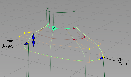

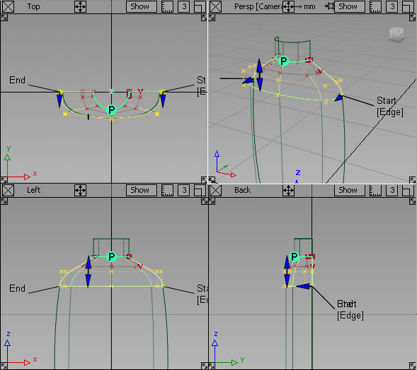

系统将提示您选择要对齐的曲面(输入)的边界。该曲面是您为瓶肩创建的蒙皮曲面。
选定边将亮显并标记为“Input”。
系统将提示您选择要对齐到的目标对象(主)。
瓶体曲面的顶边将自动被选中。

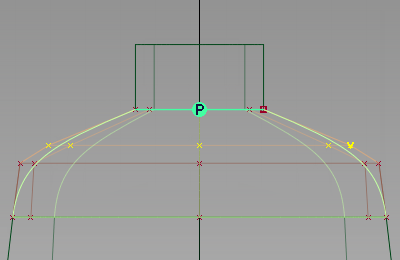

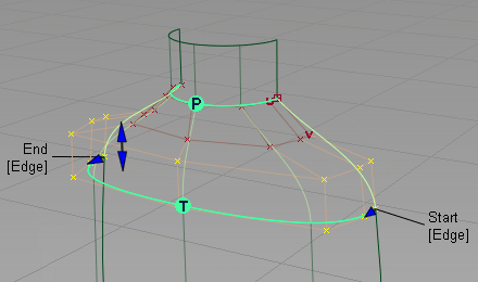

瓶肩曲面的 CV 将会被修改,使瓶肩以切线连续性方式(由绿色指示器上的 T 表示)与瓶体主曲面对齐。

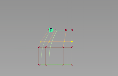

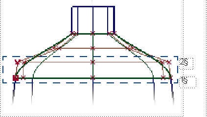

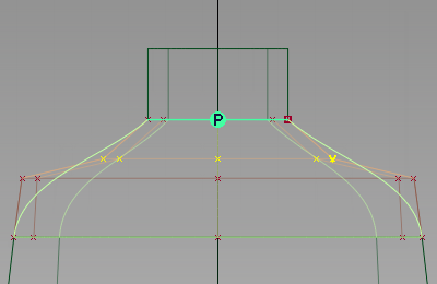

现在,通过移动和缩放 CV 与外壳线来修改瓶肩过渡的特征。

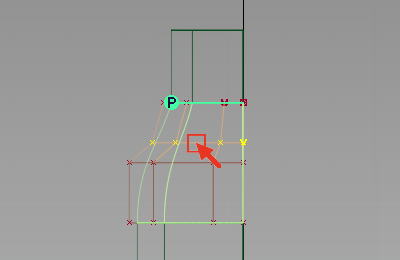

在“Back”窗口中,通过单击红色外壳线选择从顶部开始第二行 CV 的外壳线。
CV 的轴心点默认为原点,因此 CV 可正确缩放。
在“Align”工具中将“Continuity”选项设置为“Curvature”,调整第三行 CV,实现更加平滑的过渡。
