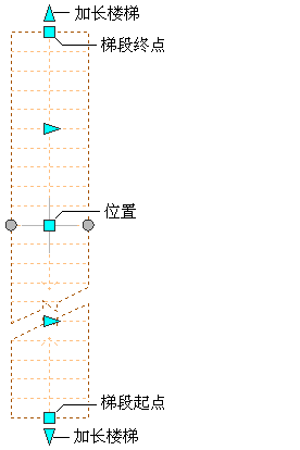

直跑楼梯梯段的“起点和终点”、“位置”和“加长楼梯”夹点

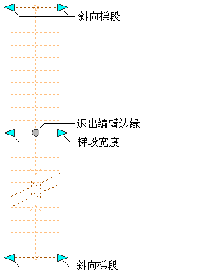

直跑楼梯的“斜向梯段”、“梯段宽度”和“退出编辑边缘”夹点

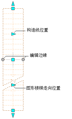

直跑楼梯构造线的“位置”、“图形楼梯走向位置”、“编辑边缘”夹点

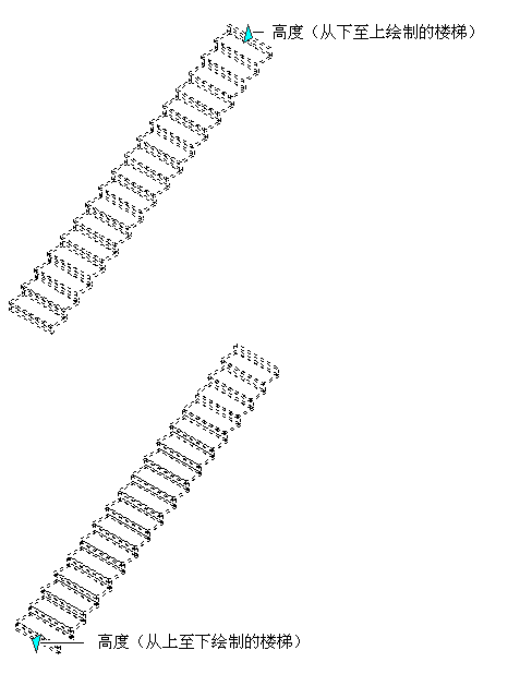

修改直跑楼梯的高度
直跑楼梯的高度夹点
