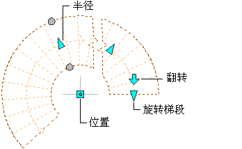

夹点 说明
(半径) 用于修改螺旋楼梯的半径。
(旋转梯段) 用于旋转螺旋楼梯的梯段。
(高度) 用于修改螺旋楼梯的高度。
(斜向梯段) 用于修改螺旋楼梯的斜向梯段。
(边缘) 用于通过添加边缘来修改螺旋楼梯的梯段宽度。
(边缘) 用于通过移动边缘来修改螺旋楼梯的梯段宽度。
(翻转) 用于翻转螺旋楼梯。

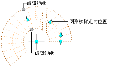

(图形楼梯走向位置) 用于修改螺旋楼梯的图形楼梯走向位置。

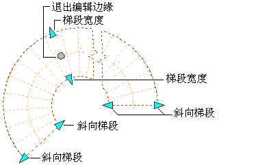

编辑螺旋楼梯尺寸
  1. 选择螺旋楼梯。
  2. 选择“编辑边缘”夹点,访问边缘编辑模式(梯段宽度和斜向梯段)。
    注: 或者, 依次单击“楼梯”选项卡 “修改”面板 “自定义边缘”下拉菜单 “编辑”
  3. 选择要修改的尺寸的夹点。
    螺旋楼梯的“斜向梯段”、“梯段宽度”和“退出边缘编辑”夹点
  4. 移动夹点,直到显示所需的标注值为止,然后单击鼠标一次;或输入一个值。
  5. 在完成对楼梯边缘的编辑之后,单击“退出编辑边缘”夹点以返回到默认的楼梯编辑模式。

修改螺旋楼梯的位置
  1. 选择螺旋楼梯。
  2. 选择适当的夹点,以修改楼梯的位置、起点、构造线、图形楼梯走向或者终点。也可以绕起点翻转楼梯。
    螺旋楼梯的“半径”、“翻转”、“旋转梯段”和“位置”夹点
    螺旋楼梯的“图形楼梯走向位置”和“编辑边缘”夹点
  3. 将楼梯移至所需位置并单击一次,或者输入值后按 Enter 键。

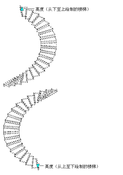

修改螺旋楼梯的高度
  1. 选择螺旋楼梯。
  2. 移动“高度”夹点以修改楼梯的高度。
    注: 此夹点仅在楼梯的三维视图中显示。
    螺旋楼梯高度夹点
  3. 单击鼠标右键,然后单击“全部不选”禁用夹点。
