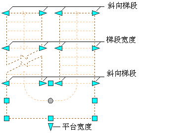

编辑 U 形楼梯的尺寸
  1. 选择 U 形楼梯。
  2. 选择“编辑边缘”夹点,访问边缘编辑模式(梯段宽度、斜向梯段和平台宽度)。
    注: 或者, 依次单击“楼梯”选项卡 “修改”面板 “自定义边缘”下拉菜单 “编辑”
    U 形楼梯的“斜向梯段”、“梯段宽度”和“平台宽度”夹点
    U 形楼梯平台的“顶点”、“边缘”和“退出编辑边缘”夹点
  3. 移动夹点,直到显示所需的标注值为止,然后单击鼠标一次;或输入一个值。
  4. 在完成对楼梯边缘的编辑之后,单击“退出编辑边缘”夹点以返回到默认的楼梯编辑模式。
  5. 单击鼠标右键,然后单击“全部不选”禁用夹点。

修改 U 形楼梯的平台造型
  1. 选择 U 形楼梯。
  2. 选择“编辑边缘”夹点,访问边缘编辑模式(平台宽度、平台边缘和平台顶点)。
  3. 移动适当的夹点以修改楼梯平台的造型。
  4. 在完成对平台边缘的编辑之后,单击“退出编辑边缘”夹点以返回到默认的楼梯编辑模式。

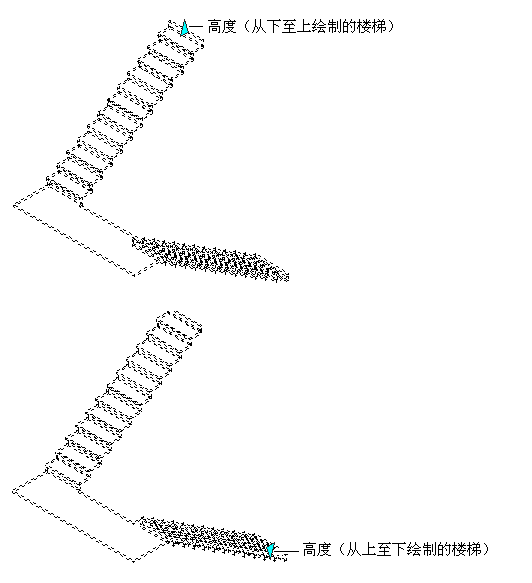

修改 U 形楼梯的高度
  1. 选择 U 形楼梯。
  2. 移动“高度”夹点以修改楼梯的高度。
    注: 此夹点仅在楼梯的三维视图中显示。
    U 形楼梯高度夹点
  3. 单击鼠标右键,然后单击“全部不选”禁用夹点。
