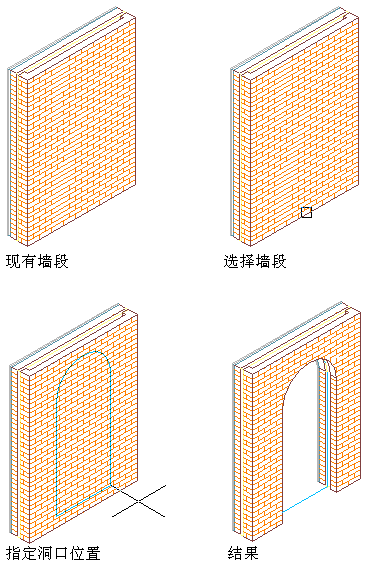

使用以下步骤可以使用指定的设置创建洞口。
将洞口添加至墙
如有必要,请滚动以显示所需工具。
若要指定自定义造型,请在“造型”中选择“自定义”,然后在“轮廓”中选择提供造型几何图形的轮廓。
来添加该洞口的轮廓。拱高仅用于拱形、哥特式、五角形和梯形造型。
| 如果希望... | 则... |
| 在距墙段端点的指定距离处放置洞口的边缘 | 在“沿墙位置”中选择“偏移/中心”,然后在“自动偏移”中输入相应的值。 |
| 使洞口在墙段上居中 | 为“沿墙定位”选择“偏移/中心”,然后指定靠近墙段中心的点。 |
| 将洞口放置在沿墙的任意位置 | 在“沿墙位置”中选择“无约束”。 |
| 如果希望... | 则... |
| 洞口对齐窗台高度 | 在“垂直对齐”中选择“窗台”,然后在“窗台板高”中输入相应的值。 |
| 洞口对齐顶部高度 | 在“垂直对齐”中选择“顶部”,然后在“顶部高度”中输入相应的值。 |
| 如果希望... | 则... |
| 在墙上放置洞口 | 选择墙,然后沿墙指定插入点。 |
| 放置独立洞口 | 按 Enter 键,并指定洞口的插入点和旋转角度。 |
