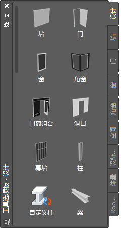

包含洞口工具的工具选项板
工作台的默认工具选项板中包含可以使用和根据需要进行自定义的洞口工具样例。此外,软件所提供的下列目录中也有包含可添加到工具选项板中的洞口工具:
