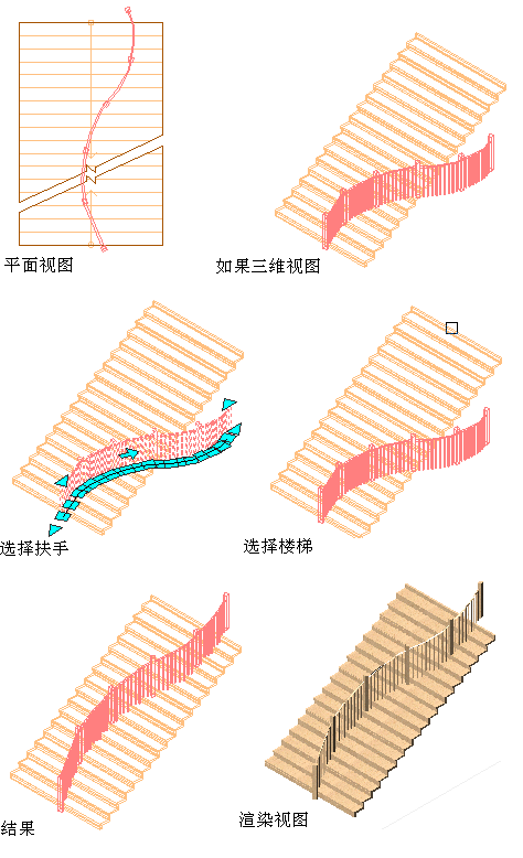

将现有扶手定位到楼梯的步骤
使用以下步骤可将现有扶手定位到楼梯。一旦附着,则扶手保持其在图形中的位置,但是附着的楼梯移动时它会随着移动。这使您可以沿楼梯创建扶手的任意走向。例如,您可以在直跑楼梯的中央创建弯曲的扶手。
附着到楼梯的扶手取决于楼梯的剖切面。扶手的高度会随着楼梯的斜度而变化,而不管立柱放置在踏步的哪个位置。
将扶手附着到楼梯
创建时附着到楼梯或梯段的扶手会定位到楼梯的任一边或中线上。
  1. 选择扶手。
  2. 依次单击“扶手”选项卡 “定位”面板 “设置到楼梯”
  3. 选择楼梯。
