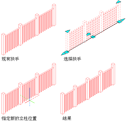

为扶手添加立柱的步骤
使用以下步骤可为扶手添加立柱。立柱放置在扶手上的选定点处。
为扶手添加立柱
选择扶手。
依次单击
“扶手”选项卡
“立柱”面板
“添加”
选择新立柱的位置。
按 Enter 键。
