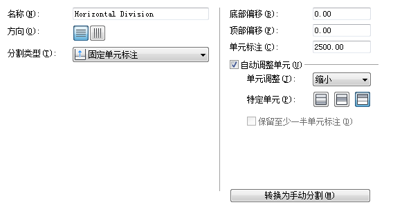

  7. 在“分割类型”中选择“固定单元尺寸”。
  8. 在“单元尺寸”中指定单元尺寸。
    如果定义垂直分割,则单元尺寸将为竖梃之间的单元长度。如果定义水平分割,则单元尺寸将为单元的高度。
  9. 若要指定格线的偏移,请在“起点偏移”或“终点偏移”中输入偏移距离。
    提示: 系统将框架宽度作为单元尺寸的一部分来计算。因此,与框架相邻的单元的尺寸看起来会与其他单元的尺寸不同。如果不希望在单元尺寸中包含框架宽度,请为格线指定与框架宽度相等的偏移值。
    使用固定单元尺寸绘制幕墙单元后,最后一个完全尺寸的单元与幕墙单元终止处之间经常存在多余空间。
  10. 若要在绘制幕墙单元时自动调整单元并使其适应此额外空间,请选择“自动调整单元”选项。
  11. 调整单元以适应此多余的空间:
    如果希望 . . . 则 . . .
    为格线单元添加空间 选择“自动调整单元”,在“单元调整”中选择“增大”,然后选择要添加空间的特定单元。可以选择任何特定单元组合。
    从格线单元删除空间 选择“自动调整单元”,在“单元调整”中选择“收缩”,然后选择要删除空间的特定单元。可以选择任何特定单元组合。
  12. 单击“确定”。
