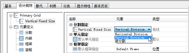

  1. 依次单击“管理”选项卡 “样式和显示”面板 “样式管理器”
  2. 展开“建筑对象”,然后展开“幕墙单元样式”。
  3. 选择幕墙单元样式。
  4. 单击“设计规则”选项卡。
  5. 在左窗格中,选择想要指定分割的格线。选定格线的名称将显示在“分割指定”行下的表中。
    提示: 若要重命名格线,请选择该格线,单击“重命名”,然后输入新的名称。
  6. 单击该格线的“元素”列,然后从列表中选择一个分割定义。
  7. 单击“确定”。
