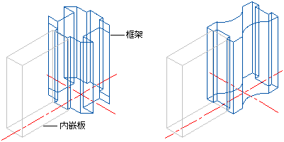

两个基于轮廓的框架样例
注: 该轮廓的插入点与框架的形心对齐。
