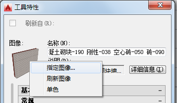

  3. 选择工具,单击鼠标右键,再单击“特性”。
  4. 在“工具特性”工作表中,在现有图标上单击鼠标右键,然后单击“指定图像”。
  5. 在“选择图像文件”对话框中,选择要作为工具图标的图像,然后单击“打开”。
  6. 单击“确定”。
  7. 若要将工具显示为简单的单色线条,请在“工具特性”工作表中,在现有图标上单击鼠标右键,然后单击“单色”。
