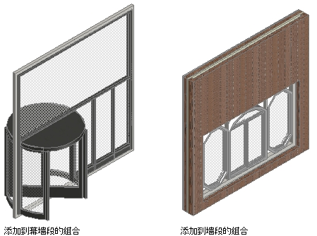

门窗组合为插入对象(如窗与门)提供了格线或框架。在此框架中,可以创建复杂的门窗组合,然后,可以将这些组合插入到标准墙中,或用作幕墙中重复的元素。

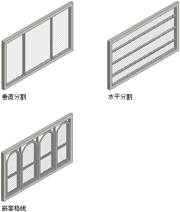

门窗组合由一个或多个格线组成。每条格线或者带有水平分割,或者带有垂直分割,但可以嵌套格线以创建从简单到复杂的多种图案。
格线是幕墙、幕墙单元与门窗组合的基础。每条格线有四种元素类型:

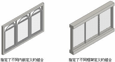

可以创建新的元素定义,然后在门窗组合中指定这些定义。例如,可以创建多个内嵌定义,然后将不同的内嵌指定给格线中的特定单元。同样,可以创建多个框架定义,然后将不同定义指定给每个框架边缘(顶部、底部、左侧、右侧)。对于竖梃定义也是如此。

定位在墙中的门窗组合可以应用收头样式。墙洞收头造型在墙样式中定义,是墙的一个特性。
