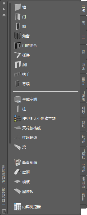

使用 AutoCAD Architecture 随附的工具选项板,可以通过选择具有特定门窗组合样式及其他预定义特性的门窗组合,快速放置门窗组合。使用门窗组合工具放置门窗组合时,可以使用该工具的默认设置,也可以修改门窗组合特性的设置。另外也可以使用门窗组合工具,将线条转换为门窗组合,并将门窗组合工具的设置应用到现有的门窗组合上。
下列选项板包含一或多个门窗组合工具:
