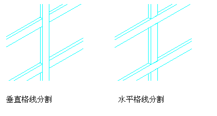

幕墙格线是一维的,可以水平分割或垂直分割。为了在二维布置格线中创建水平样式和垂直样式,幕墙使用其内嵌套了二级格线的主要格线。
使用二维布置格线创建幕墙格线时,需要确定幕墙中主要格线的方向。如果选择水平方向,则主要格线的水平分割穿越二级格线的垂直分割。如果选择垂直方向,则主要格线的垂直分割穿越二级格线的水平分割。
指定主要分割的方向
二维布置格线的水平线和垂直线定义了幕墙格线的分割。系统为格线单元、框架与竖梃指定了默认定义。
