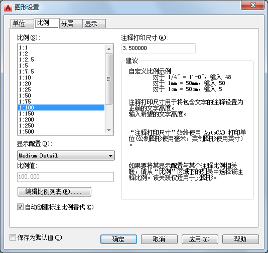

在“比例”选项卡中可以执行下列操作:
注释比例确定图形中多少个图形单位代表打印图形中的 1 英寸(对于英制图形)或 1 毫米(对于公制图形)。如果在默认图形单位为英寸的图形中,图形比例为 1/8”=1’-0”(即 1:96 - 1/8 英寸乘以 1/12 英寸),那么,在打印出来的平面图中,1 英寸代表图形中的 8 英尺。同理,如果单位为毫米的图形的比例为 1:200,则打印出来的平面图中 1 毫米代表图形中的 200 毫米。
注释打印尺寸与比例系数的乘积决定注释文字的打印高度。插入图形中比例相关的对象时,这些对象的比例将自动调整,以反映图形中指定的单位。您可以组织创建的任何内容,以利用这些设置,从而适当地调整这些内容的比例。
定为当前图形指默认比例选项
“比例值”下面将显示当前用于此显示配置的注释比例。
替代会将比例系数应用于标注样式特性。
如果清除“自动创建标注比例替代”,将禁止软件自动将替代应用到图形中的当前标注比例样式。
对于公制图形,注释打印尺寸始终以毫米度量;对于英制图形,则以英寸度量。注释打印尺寸与图形比例系数的乘积决定注释文字的打印高度。
| 如果希望... | 则… |
| 保存比例设置,将其用作从头开始创建的新图形或基于不包含图形设置信息的样板创建的图形的默认设置 | 选择“另存为默认值”。“单位”和“分层”选项卡上的设置也保存为默认设置。 |
| 仅为当前图形保存比例设置 | 清除“另存为默认值”,然后单击“应用”。 |
如果还修改了绘图单位,将提示用户指定当前图形中的现有对象是否进行比例调整以适合新单位。
