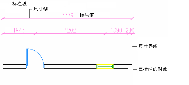

AEC 标注是用于显示建筑对象的相关测量结果(如墙宽或梁长)的关联注释对象。标注的外观可通过样式进行控制,并可进行调整以满足不同图形视图的要求,或符合特定公司或国家/地区的标准。
AEC 标注的构件

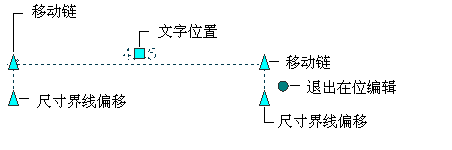

选择一个 AEC 标注时,将显示不同的夹点。可以使用夹点来添加和删除标注点、移动尺寸链、修改尺寸界线的偏移,以及替代墙构件标注。
AEC 标注夹点

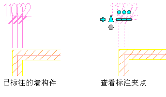

在标注墙构件时,可以选择使用构件的中心作为标注点,也可以使用任一边作为标注点。例如,可以从墙构件的中心或者从它的其中一个边缘对墙构件进行标注。也可以根据墙构件的结构函数来标注墙构件。
使用单个构件标注点的夹点可以替代墙上以样式定义的标注点,以适应特殊情况。
墙构件标注夹点
AEC 标注中的标注值是根据关联对象的当前实际尺寸计算的。可以将某个值替代为手动插入值。
以新值替代标注文字
