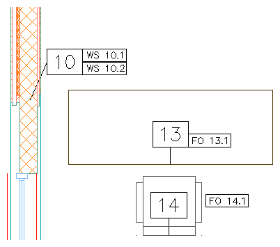

在房间土方量计算中,Roombook 将为每对象的每个计算材质指定一个唯一的标识符,即完工 ID。
在这些情况下需要创建完工 ID,因为创建它们后,可能会影响图形的性能和视觉的清晰度。建议仅在需要时使用该选项。每个计算的材质都将获得一个唯一的完工 ID,且无法手动对其更改。
完工 ID 将作为较小的 ID 显示在其上级土方量 ID 的旁边。选择一个完工 ID 以在“特性”选项板中显示该材质的所有参数。
将在平面视图中和三维模型视图中创建完工 ID。如果要输出为 DWF - 二维和三维视图,这是必需的。完工 ID 包含在 Autodesk 土方量计算中对输出的 DWF 文件进行进一步编辑所需的所有与 Roombook 相关的信息。当您选择一个 ID 时,所有信息都将显示在“特性”选项板中。
