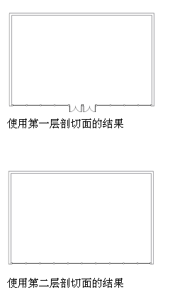

通常情况下都希望显示当前层的剖切平面。但有时候也可能希望显示不同的层。例如,您可能希望查看项目中跨多层的一面幕墙如何在各层中显示。
指定不同剖切平面的结果

    例如,假设您有一栋三层的建筑,每层的楼层高度是 2.75 米。现已创建第一楼层的视图,但希望该视图中在 1.4 的剖面高度处显示第二楼层。在“剖切平面”对话框中,输入 2 作为层,在“层上方的剖切平面高度”中输入 1.4。单击“确定”时,视图的显示范围就会跨越到第二层。显示配置的“剖切平面”选项卡中将输入下列值:
    字段名称 注释
    显示范围下限 2.75 米 这是第二层的起点。
    剖面高度 4.15 米(2.75 米 + 1.4 米) 若要显示 1.4 米的剖面高度,需要将 1.4 米在 2.75 米处加到第二层的起点。
    显示范围上限 5.5 米 第二层从 2.75 米开始,基准高度为 2.75 米。产生的总高度为 5.5 米。
