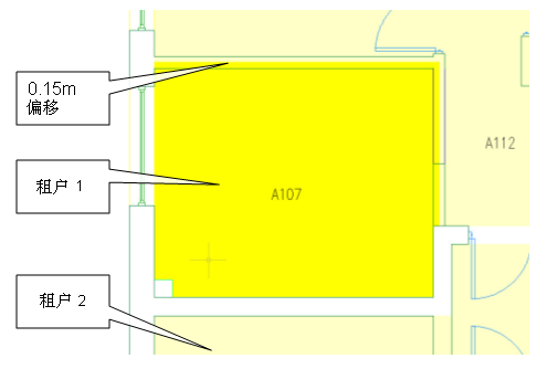

在 AutoCAD Architecture 中选择 SIS 面积计算标准时,将会自动创建分区样式单元 Usage_SIS。此分区样式可用于指定图形中空间的用途。可用边界的计算取决于相邻空间是否位于同一个单元中。当相邻空间附着到其他分区时,可用边界将基于墙的内面创建。如果相邻空间附着到同一分区,则可用边界将偏移到墙内 0.15 m 距离处。

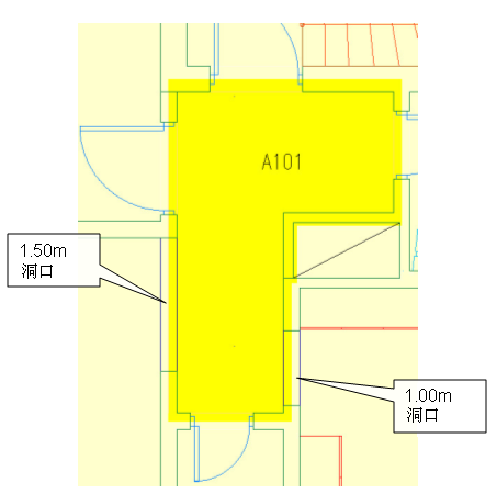

下列规则适用于根据 SIS 标准生成可用边界:

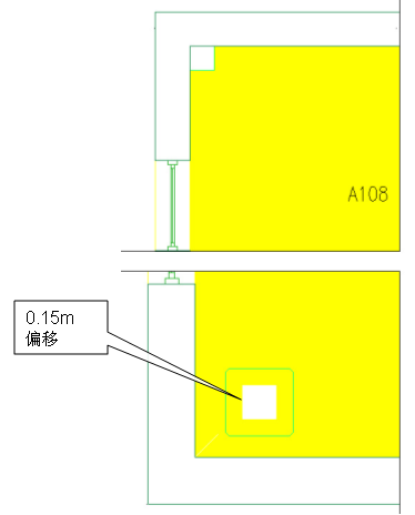

独立柱将作为内墙计算。可用边界偏移到柱内 0.15m 处。

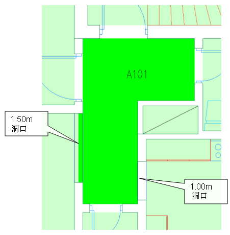

下列规则适用于根据 SIS 标准生成总边界:
