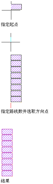

使用以下步骤可以插入需要在一个线形阵列中重复绘制多次的详图构件,例如砖。在本例中,用于插入砖的工具的“视图”特性设置为“剖面”。如果“视图”设置为“平面”,也将显示相同提示。如果设置为“立面”,将会使用“插入戳记构件的步骤”中所述的提示。如果设置为“立面(图案)”,将会使用“插入回填构件的步骤”中所述的提示。
| 如果希望 . . . | 则 . . . |
| 沿构件的 X 轴翻转构件 | 输入 x(X 轴翻转),然后单击以指定构件的插入点。 |
| 沿构件的 Y 轴翻转构件 | 输入 y(Y 轴翻转),然后单击以指定构件的插入点。 |
| 插入特定数目的构件 | 输入 c(计数),然后输入要插入的单元数目,并单击鼠标以指定阵列的起点。请注意,此时 x 和 y 选项仍然可用。 |
在剖面视图中插入的砖层
