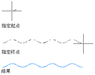

使用以下步骤可插入由重复的线形阵列图案组成的构件,例如屋面板或波纹金属板。在本例中,用于插入波纹金属板的工具的“视图”特性设置为“终点”,但是如果“视图”设置为“侧面”,也将显示相同的用户提示。
| 如果希望 . . . | 则 . . . |
| 沿构件的 X 轴翻转构件 | 输入 x(X 轴翻转),然后单击以指定构件的起点。 |
| 沿构件的 Y 轴翻转构件 | 输入 y(Y 轴翻转),然后单击以指定构件的起点。 |
| 垂直绘制时将构件定位到基线左侧 | 输入 l(左),然后单击以指定构件的起点。 |
| 垂直绘制时将构件定位到基线右侧 | 输入 r(右),然后单击以指定构件的起点。 |
| 沿任意方向绘制时将构件沿基线居中 | 输入 c(居中),然后单击以指定构件的起点。 |
终点视图中的波纹金属板
