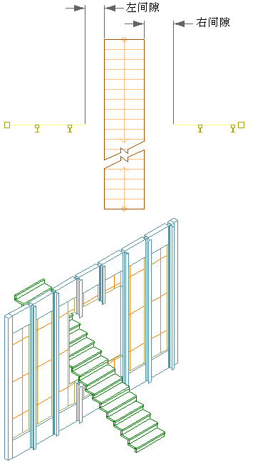

为幕墙干涉条件指定左间隙和右间隙

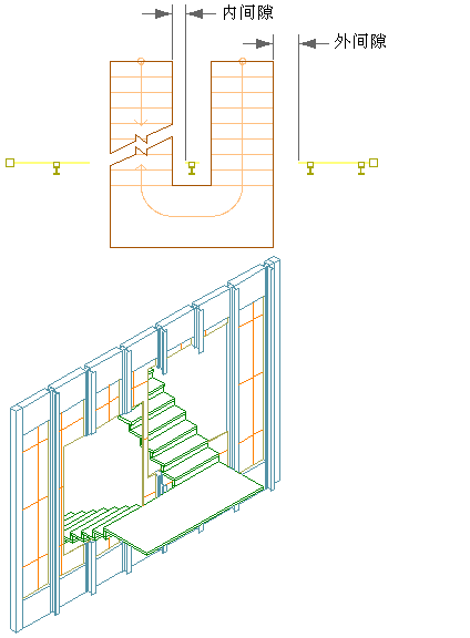

为幕墙干涉条件指定内间隙和外间隙

    为直跑楼梯和多向平台楼梯的干涉条件指定左间隙和右间隙 为“左间隙”和“右间隙”输入值。
    为螺旋楼梯和 U 形楼梯的干涉条件指定内间隙和外间隙 为“内间隙”和“外间隙”输入值。
