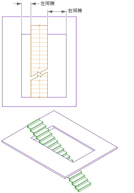

为楼板干涉条件指定左间隙和右间隙

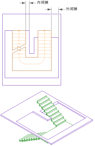

为楼板干涉条件指定内间隙和外间隙

    为直跑楼梯和多向平台楼梯的干涉条件指定左间隙和右间隙 为“左间隙”和“右间隙”输入值。
    为螺旋楼梯和 U 形楼梯的干涉条件指定内间隙和外间隙 为“内间隙”和“外间隙”输入值。

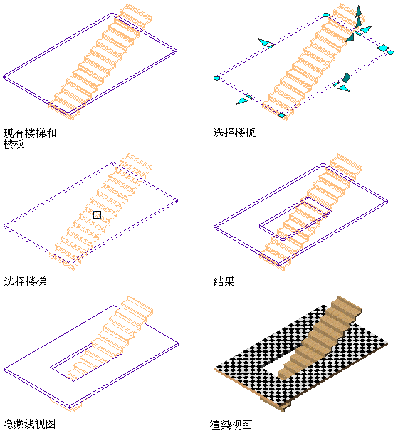

  5. 在图形中(而不是楼梯上)单击以删除选择内容。
  6. 选择要相交的楼板,然后 依次单击“楼板”选项卡 “修改”面板 “干涉条件”下拉菜单 “添加”
  7. 选择楼梯,然后按 Enter 键。
  8. 选择包络处理效果,然后按 Enter 键。
    创建楼板与楼梯的干涉条件
    注: 修改楼梯的“干涉”值会改变与楼板的交点尺寸。
