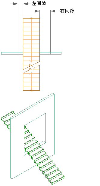

为墙干涉条件指定左间隙和右间隙

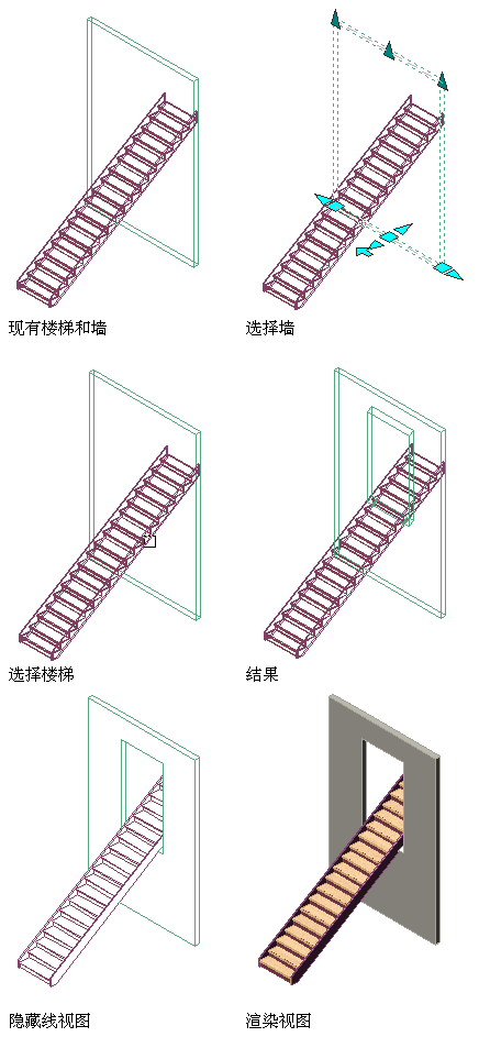

  1. 创建与墙相交的楼梯。
  2. 双击楼梯对象打开“特性”选项板。
  3. 单击“设计”选项卡,然后展开“高级”和“干涉”。
  4. 设置干涉条件的尺寸:
    如果希望... 则...
    为干涉条件指定高于踏步的高度 在“净空高度”中输入值。
    为直跑楼梯和多向平台楼梯的干涉条件指定左间隙和右间隙 为“左间隙”和“右间隙”输入值。
    为螺旋楼梯和 U 形楼梯的干涉条件指定内间隙和外间隙 为“内间隙”和“外间隙”输入值。
  5. 在图形中(而不是楼梯上)单击以删除选择内容。
  6. 选择要相交的墙,然后 依次单击“墙”选项卡 “修改”面板 “干涉条件”下拉菜单 “添加”
  7. 选择楼梯,然后按 Enter 键。
  8. 选择包络处理效果,然后按 Enter 键。
    注: 修改楼梯的“干涉”值会改变与墙的交点尺寸。
