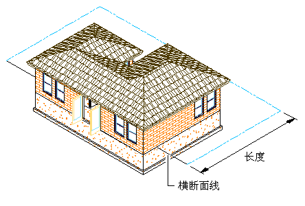

    指定三维视图中剖面线的起点与终点
  5. 指定剖面的长度,或者按 Enter 接受从剖面线终点算起的长度。
    剖面线会显示在图形中。根据绘制该剖面线的方向,剖面标记会指向剖面方向。
