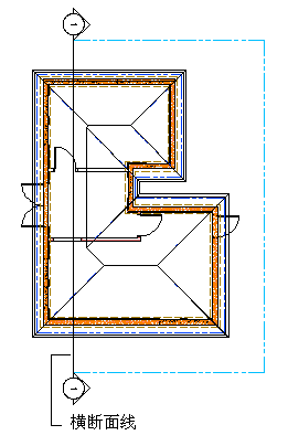

在平面图中,剖面线的显示方式与在施工设计文档中的显示方式相同。剖面标记指向剖面被剖切的方向。
查看平面图中的剖面线与剖面标记
