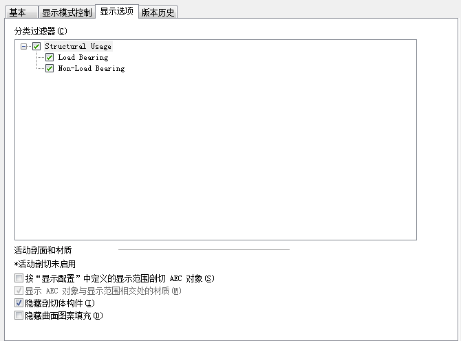

执行以下步骤可以指定当外部参照图形被宿主图形参照为覆盖图形时,外部参照图形中的对象是否要使用外部参照中的显示配置。
默认状况下,覆盖和附着的外部参照图形中的对象都会使用宿主图形中指定的显示配置。以下步骤说明如何指定外部参照覆盖仅使用它自己的显示配置,而不使用宿主图形中的显示配置。如果不启用此选项,则外部参照图形中的对象可使用其自身的显示配置,也可使用宿主图形的显示配置。被参照为附件的外部参照图形可使用任一组显示配置。
在下列样例中,作为覆盖插入的外部参照图形中的对象使用“屏蔽”显示配置(北边和东边的墙、门和窗)。宿主图形会使用“中比例图”显示配置(南边和西边的墙、门和窗)。
不使用宿主图形中的活动显示配置的外部参照覆盖
“实用程序”
“图形设置”。 如果希望外部参照图形使用自身的显示配置或宿主图形中的显示配置,请清除此选项。
指定对象使用仅来自当前图形的显示配置
