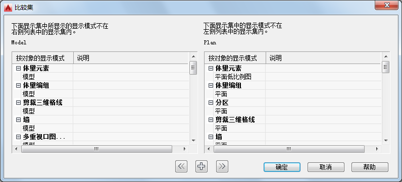

执行以下步骤可以查看两个显示集之间的显示模式指定的差异。
“比较集”对话框中显示了两个列表。每个列表都包含已指定给该特定显示集、但未指定给相邻列中显示集的显示模式。
比较显示集以查看不同的显示模式指定
可以使用“比较集”对话框将一个或多个显示模式指定给任何一个显示集。
。| 如果希望 . . . | 则 . . . |
| 将左侧的显示模式指定给右侧的显示集 | 在左侧显示集下面选择该显示模式名称,然后单击 |
| 将右侧的显示模式指定给左侧的显示集 | 在右侧显示集下面选择该显示模式名称,然后单击 |
| 将所有显示模式指定给另一个显示集,使两个集都具有相同的指定 | 单击 |
