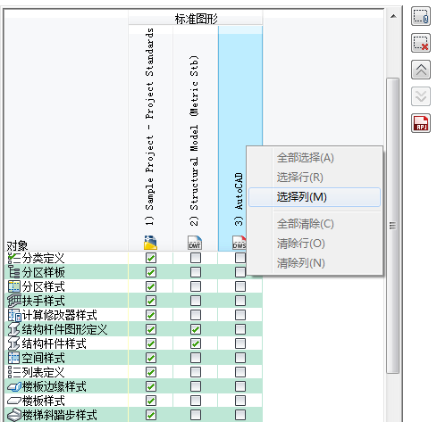

新样式的图形会附加到“标准图形”列表中。列表中的各列按从左至右的顺序定义了同步期间的搜索顺序和优先等级。若要修改图形的顺序,请在列标题中选择该图形的名称,然后通过单击
在图形顺序中向上移动图形,通过单击
在图形顺序中向下移动图形。

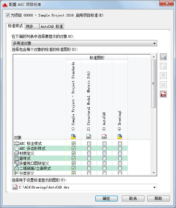

向项目标准设置中添加样式图形之后,需要定义每个图形应该成为哪些样式类型的标准。为此,请将每个样式类型与一个标准图形相关联。“标准样式”选项卡的“对象”下列出了样式类型。可在此处找到“样式管理器”中的所有样式类型。
如果某个样式类型尚未与标准图形关联,则这些样式将不受标准的控制。例如,如果标准图形“Standard Styles 1.dwg”尚未与“墙”样式类型关联,那么,即使某个项目图形中存在此标准图形中的墙样式,同步过程也会将这些墙样式解释为“未标准化”。
如果为一个样式类型选择了多个标准图形,那么,在同步期间,系统会按图形顺序针对该样式类型搜索各个图形。这意味着可以在不同图形中分配某个样式类型的多个标准样式。例如,可以在标准图形“墙样式 - 混凝土(英制)”中存储混凝土墙样式,在图形“墙样式 - 砖(英制)”中存储砖墙样式。
如果从列表中删除标准图形,只是删除项目对此图形的引用,并未从文件系统中删除此图形。
接下来,需要为项目中的显示设置定义标准图形。只能为显示设置指定一个标准图形。标准显示设置图形可以是已被指定为样式标准图形的图形。

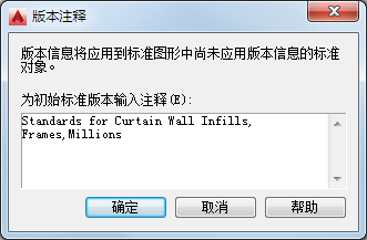

如果已将标准图形添加到项目中,并且该图形位于项目文件夹中,则该图形会自动将初始版本信息添加到所有样式和显示设置中。如果新标准图形位于项目文件夹外,并且尚未记录版本,则需记录其版本。
例如,您可能想添加一个注释,以说明截止到此版本样式所发生的变化。
