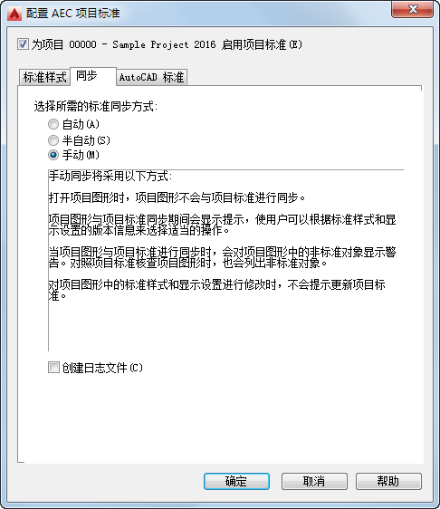

设置 AEC 标准的同步的步骤
使用以下步骤可以在项目中设置 AEC 标准的同步选项。
注: 所定义的同步设置只与项目中的 AEC 标准样式和显示设置的同步有关。这些同步设置不会影响项目中 AutoCAD 标准的同步。此对话框中的设置只控制项目图形与项目标准图形之间的同步方式,而不用于指定项目标准图形彼此之间的同步方式。
  1. 依次单击“打开”“项目”。
    注: 若只访问当前项目的标准配置,请 依次单击“管理”选项卡 “项目标准”面板 “配置”
  2. 选择要配置其标准的项目,单击鼠标右键,再单击“项目特性”。
  3. 展开“高级”并单击“项目标准”
  4. 单击“同步”选项卡。
  5. 选择项目的同步方式。
  6. 若要创建同步日志文件,请选择“创建日志文件”。
    创建日志文件时,可以选择 XML 或 HTML 格式的报告。日志文件包含与同步过程中的以下内容有关的信息:所同步的图形、所使用的标准图形、对标准样式和显示设置所做的修改。
  7. 单击“确定”,或者单击“AutoCAD 标准”选项卡。
