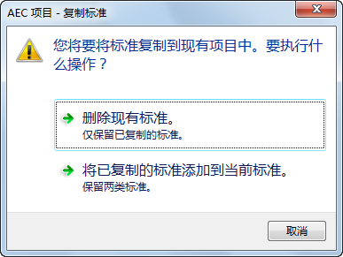

- 选择复制设置。
| 如果希望... |
则... |
| 使用已复制的项目标准覆盖现有的项目标准 |
单击“删除现有标准”。 |
| 将所选项目中的项目标准添加到任何现有项目标准中 |
单击“将已复制的标准添加到当前标准”。 如果现有设置与复制的设置不一致,则复制的设置将替换现有设置。
- 单击“确定”两次。
