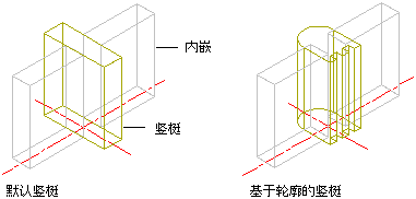

执行以下步骤可以从轮廓创建竖梃元素定义。如果不希望竖梃的边缘是直的,可以使用轮廓定义具有曲线、锯齿状或任何其他造型的竖梃。
注: 此轮廓的插入点与竖梃的形心对齐。
使用默认竖梃和基于轮廓的竖梃指定内嵌
