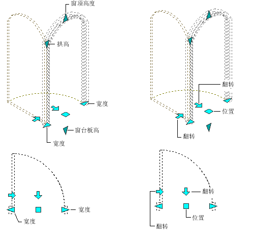

可使用下列夹点修改门:
| 夹点 | 说明 |
用于修改门的宽度。 注: 最初,该夹点设置为将尺寸调整限制为对门样式定义的标准值之一。
按 Ctrl 键可在标准尺寸和自定义尺寸之间进行切换。 一系列刻度标记会指示选定尺寸的标准尺寸。移动夹点时,会捕捉到每个刻度标记,并显示该标记的测量结果。 夹点刻度标记的尺寸和颜色表示设置标准尺寸值时,是否会生成标准尺寸的门。例如,如果将门高设置为非标准值,那么即使将门宽设置为该门样式的标准值,该门仍然不具有标准尺寸。长的灰色刻度标记表示可以实现标准尺寸;短的红色标记表示其他尺寸已设置为非标准值。 |
用于修改门的高度。 |
用于在墙内移动门。 |
用于修改门的铰链所在的边。 |
用于修改门的开启方向。 |
拱高 拱高应用于“五角形”、“拱形”和“哥特式”门造型。 |
