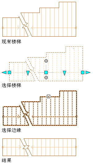

从楼梯的侧边删除修改的步骤
使用以下步骤可以将选定的楼梯边缘恢复为其默认轮廓。如果楼梯回到原始状态,“宽度”将恢复为原始值,而不是“变化”。这种修改将影响到踏步、踢板和梯边梁。
删除对楼梯侧边所做的修改
选择一个楼梯,然后单击
依次单击
“楼梯”选项卡
“修改”面板
“自定义边缘”下拉菜单
“删除自定义”
选择楼梯的边缘。
按 Enter 键。
