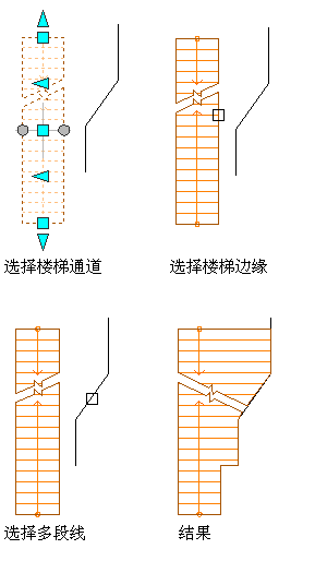

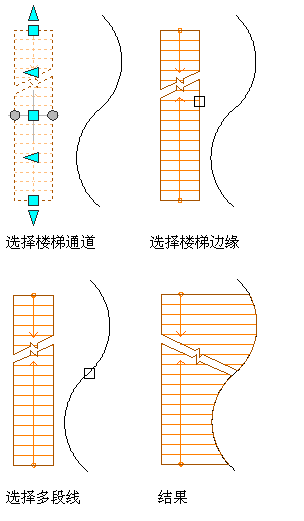

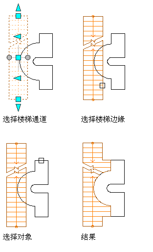

使用以下步骤可以将楼梯的侧边投影至现有的多段线、墙、其他 AEC 对象或实体。若要正确投影内部角点,要投影到的对象必须延伸至楼梯的完整长度。
将楼梯边缘投影至曲线多段线
将楼梯边缘投影至直线多段线

- 选择一个楼梯,然后单击 依次单击
- 选择要修改的楼梯边缘。
- 选择要在其上投影的多段线、对象或轮廓,然后按 Enter 键。
将楼梯边缘投影至轮廓
使用当前的前边缘线和后边缘线延伸踏步。
注: 如果边缘相交(只有螺旋造型与曲线造型存在这种情形),将显示解决方案提示图标。
