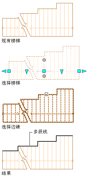

从楼梯边缘生成多段线
  1. 选择一个楼梯,然后单击 依次单击“楼梯”选项卡 “修改”面板 “自定义边缘”下拉菜单 “生成多段线”
  2. 选择楼梯的边缘。
  3. 按 Enter 键。
  4. 多段线将沿楼梯梯跑的长度方向在楼梯下立面生成。
