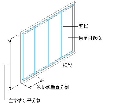

元素定义确定了四种基本幕墙元素的外观。每种元素有不同的定义类型。
幕墙格线元素类型
每种类型的元素可以有多个定义。例如,可以定义分割以创建水平格线或垂直格线,也可以定义单元以包含嵌套格线或门窗组合。为了便于再次使用,可以保存元素定义,然后根据需要将这些定义指定给格线、单元、框架或竖梃。
元素定义与样式相关。创建了特定幕墙样式的元素定义后,这些定义只能供该样式的幕墙使用。例如,如果定义了一种幕墙样式的门窗组合内嵌,则编辑另一样式的幕墙时,该内嵌将无法作为选项使用。
在创建新的元素定义(如新的格线分割、新框架、单元内嵌或竖梃)时,需要为此元素定义显示构件,以便控制此元素区别于其他元素的可视外观(图层、颜色和线型特性)。例如,如果您定义了新的内嵌板,并且希望向它指定混凝土灰色,则需要为此新的内嵌定义显示构件,并向它指定灰色。如果不定义新元素的显示构件,则该元素的显示方式将由该类型的默认元素的显示构件控制。例如,如果您有一个新的内嵌板,并且没有为此内嵌板定义显示构件,那么,它的显示方式将由默认内嵌显示构件控制。
