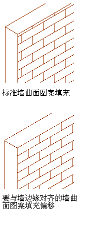

使用以下步骤可指定曲面图案填充的水平与垂直偏移。
必须为对象指定了曲面图案填充材质,才能向曲面图案填充添加替代。对象上的曲面图案填充可以来自指定的材质,也可以来自对象或对象样式的显示特性。
如果曲面图案填充是来自对象的显示特性,而不是来自材质指定,则不能针对单个面实施替代。否则在选择对象面时将收到错误信息。
修改曲面图案填充的偏移,可以调整各面的填充图案,以便与面边缘对齐或改善图案填充外观。
指定曲面图案填充偏移与对齐
。将会在选定面的周围显示轮廓。
| 如果希望... | 则... |
| 只替代选定的对象面 | 选择“仅选定的 <方向> 向面”。例如,若要将曲面图案填充替代应用于选定的墙“前”面,请选择“仅选定的前向面”。 |
| 替代相同视图方向的所有对象面 | 选择“全部 <方向> 面”。例如,若要将曲面图案填充替代应用于选定的柱的所有“顶”面,请选择“全部顶面”。 |
