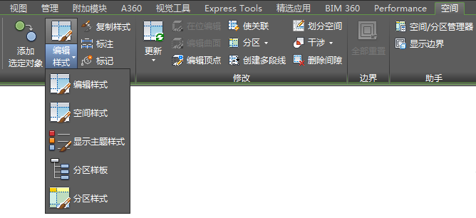

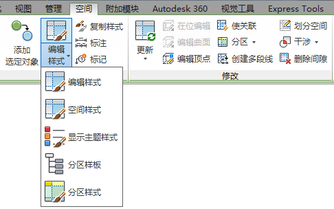

根据选定的对象,在某些情况下,您不仅能访问该对象的样式,而且还能访问支持对象的样式。例如,选择一个空间后,就可访问空间样式、分区样式、分区样板和显示主题样式。
从功能区访问支持样式类型
,然后选择所需的样式类型。
