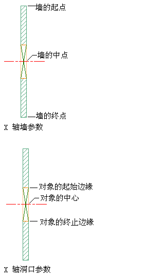

使用以下步骤,可以沿着洞口所定位到的墙修改洞口的水平位置。
也可以使用“位置”夹点修改洞口的水平位置。
水平定位洞口
。或者,可以在“特性”选项板上访问定位设置。
| 如果希望... | 则... |
| 使用墙的起点作为参照点 | 在“沿 X 轴定位”下,在“从”中选择“墙的起点”。 |
| 使用墙的中点作为参照点 | 在“沿 X 轴定位”下,在“从”中选择“墙的中点”。 |
| 使用墙的端点作为参照点 | 在“沿 X 轴定位”下,在“从”中选择“墙的端点”。 |
使用负值表示从端点到起点进行测量。
| 如果希望测量... | 则... |
| 至洞口的起始边缘 | 在“至”中选择“对象的起始边缘”。 |
| 至洞口的中心 | 为“至”选择“对象中心”。 |
| 至洞口的终止边缘 | 在“至”中选择“对象的终止边缘”。 |
