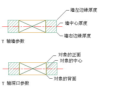

  2. 选择沿 Y 轴的定位参照点:
    如果希望... 则...
    使用墙的左边缘作为参照点 在“在 Y 轴内定位”下,在“自”中选择“墙左边缘厚度”。
    使用墙的中心作为参照点 在“在 Y 轴内定位”下,在“自”中选择“墙中心厚度”。
    使用墙的右边缘作为参照点 在“在 Y 轴内定位”下,在“自”中选择“墙右边缘厚度”。
  3. 输入放置洞口位置与参照点之间的距离。
    使用负值表示从端点到起点进行测量。
  4. 选择要测量的洞口位置:
    如果希望... 则...
    测量至洞口的前面 在“至”中选择“对象前部”。
    测量至洞口的中心 为“至”选择“对象中心”。
    测量至洞口的后面 在“至”中选择“对象后部”。
