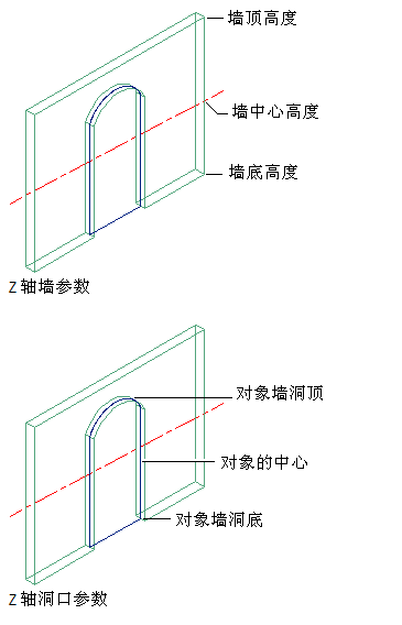

使用以下步骤,可以在洞口定位到的墙中修改洞口的垂直位置。
也可以使用“位置”夹点修改洞口的垂直位置。
修改洞口的垂直位置
。或者,可以在“特性”选项板上访问定位设置。
| 如果希望... | 则... |
| 使用墙高的底部作为参照点 | 在“垂直于 Z 轴定位”下,在“自”中选择“墙底高度”。 |
| 使用墙高的中心作为参照点 | 在“垂直于 Z 轴定位”下,在“自”中选择“墙中心高度”。 |
| 使用墙高的顶部作为参照点 | 在“垂直于 Z 轴定位”下,在“自”中选择“墙顶高度”。 |
使用负值表示从端点到起点进行测量。
| 如果希望... | 则... |
| 测量至墙中洞口的底部 | 在“至”中选择“对象的窗台”。 |
| 测量至墙中洞口的中心 | 为“至”选择“对象中心”。 |
| 测量至墙中洞口的顶部 | 在“至”中选择“对象的墙洞顶”。 |
