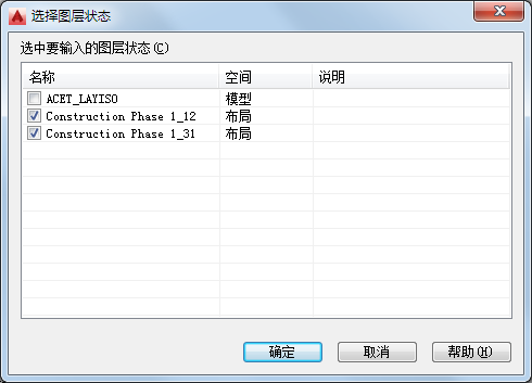

- 如果选择了具有多个已保存图层状态的 DWG、DWS 或 DWT 文件,请在“选择图层状态”对话框中选择所需状态,然后单击“确定”。
