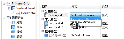

  5. 在左窗格中,选择想要指定分割的格线。
    选定格线的名称将显示在“分割指定”行下的表中。
    提示: 若要重命名格线,请选择格线,单击“重命名”,然后输入新的名称。
  6. 单击该格线的“元素”列,然后从列表中选择一个分割定义。
