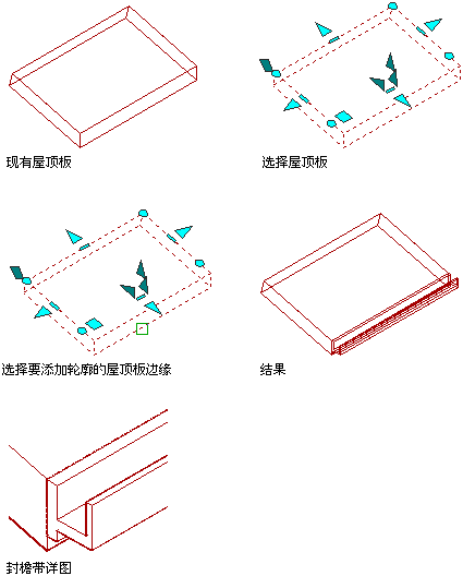

指定轮廓作为封檐带

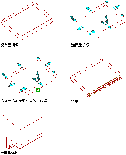

指定轮廓作为檐底板
