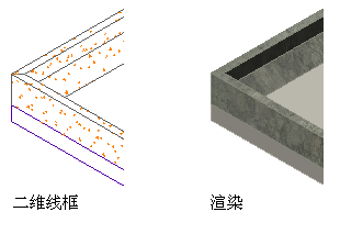

在二维线框图和渲染视图中查看楼板边缘详图
AutoCAD Architecture 为常见设计用途提供了预定义材质。这些材质包含可以按现状使用或根据特殊设计进行修改的楼板和屋顶板边缘设置。也可以从头开始创建材质。
